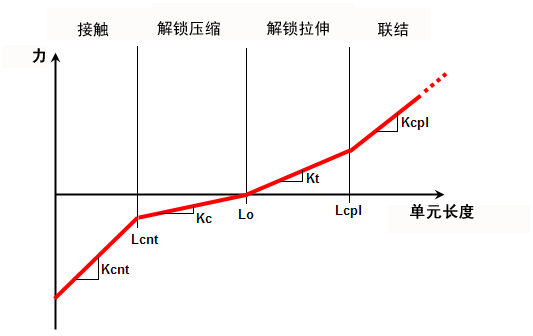

在所有情况下(解锁、接触、耦合),单元刚度将是模量 (E) 与横截面面积 (A) 的乘积除以长度 (L),即:刚度 = A*E/L。长度 L 取决于单元长度(如模型中所绘)、接触距离的输入长度和耦合长度。请参考下面的图和表。
图 1:通用接触单元的刚度
其中
| 初始单元长度,lo | |||
| Lo < Lcnt | Lcnt < Lo < Lcpl | Lo > Lcpl | |
| 刚度,K | Kcnt = A*Ec/Lcnt + A*Ecnt/Lcnt 无解锁压缩 Kt = A*Et/Lcnt Kcpl = Kt + A*Ecpl/Lcpl | Kcnt = Kc + A*Ecnt/Lcnt Kc = A*Ec/Lo Kt = A*Et/Lo Kcpl = Kt + A*Ecpl/Lcpl | Kcnt = Kc + A*Ecnt/Lcnt Kc = A*Ec/Lo 无解锁拉伸 Kcpl(对于 L>Lo)= A*Et/Lo + A*Ecpl/Lcpl Kcpl(对于 L<Lo)= A*Ec/Lo + A*Ecpl/Lcpl |
| 初始力,Fo | Fo = 0 | Fo = 0 | Fo = Kcpl*(Lo-Lcpl) |
| 其中,Ecnt、Ec、Et 和 Ecpl 分别是接触模量、解锁压缩模量、解锁拉伸模量和耦合模量。 | |||
