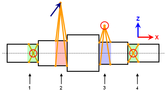

示例 – 使用远程载荷和远程约束
图 1 和 2 说明了如何使用远程载荷分析轮系的轴部件(由块体单元构成)。在 FEA 模型中,轴承处有两个边界条件可防止轴在所有方向上发生刚体平动。左侧的轴承固定在径向(Ty 和 Tz)和轴向(Tx,以包含推力载荷),安装在右侧的轴承约束径向平动(Ty 和 Tz),但允许轴向移动(浮动轴承)。假设轴承是球形,以便确实不会在任何方向上转动。
如果要使用力对小齿轮处的载荷建模,则轴仍可绕轴方向自由转动。这会导致模型失稳且结果错误。小齿轮轮齿处的远程边界条件(在切向方向约束模型)可防止轴向转动 (Rx),并生成平衡齿轮载荷所需的反作用力。
图 1:齿轮轴示意图
- 附着到轴颈表面且轴心无平动约束(Tx、Ty 和 Tz)的远程约束。
- 附着到齿轮安装面且在轮齿位置施加力的远程载荷。
- 附着到小齿轮安装面且切向方向具有边界条件 (Ty) 的远程约束。
- 附着到轴颈表面且具有轴向和径向约束边界条件(Ty 和 Tz)的远程约束。
图 2:使用远程载荷的等效 FEA 模型
