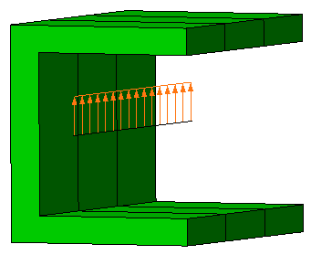

如果分析中包含梁、板/壳或二维单元,则可将这些部件显示或呈现为三维几何体,而不是直线或平面几何体。为此,可以在浏览器中该部件的标题上单击鼠标右键,然后选择“三维可视化”命令。表 2 和图 1 提供了更多详细信息。在所有情况下,都只能选择原始网格上的节点和单元;而无法选择为显示三维形状为创建的虚拟节点和单元载荷和边界条件显示在原始网格中。

|  (a) 带有载荷的梁单元。梁单元网格就是直线;将对横截面属性进行解析处理。 |  (b) 当“三维可视化”处于活动状态时,将显示实际的横截面形状。请注意如何在原始单元上继续显示载荷。 |
