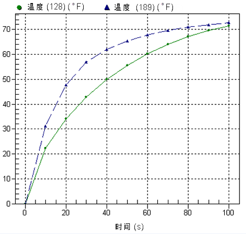

您可针对瞬态热传递分析中两个节点处的温度绘制图形。

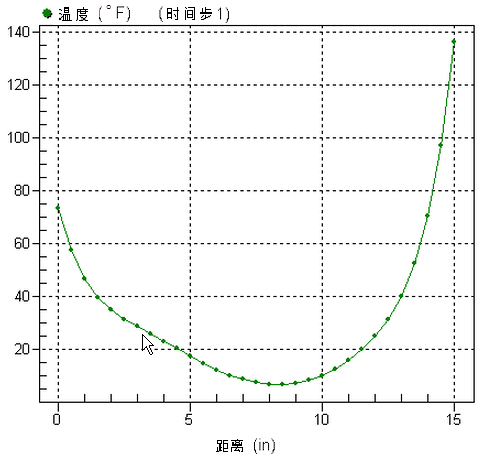

您可沿模型边绘制温度图形。路径图适用于某个瞬间(在此示例中为时间步 1)。

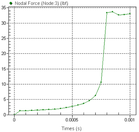

此外,您也可以针对模型中的外施载荷与时间或载荷工况绘制图形。这对基于结果的载荷(即:根据结果计算用户应用的载荷)尤其有用。(参见图 3)(注意:静态应力中的某些载荷不会按预期绘制图形。这是因为某些载荷(如节点力)仅应用于一个载荷工况;不同的载荷工况可能对相同节点应用节点力,但选定的项有所不同。)
图 3:外施载荷-时间示例图形
两个磁铁的力随着支承结构互相偏斜而增加。磁铁之间的接触在 0.0008 秒内发生。

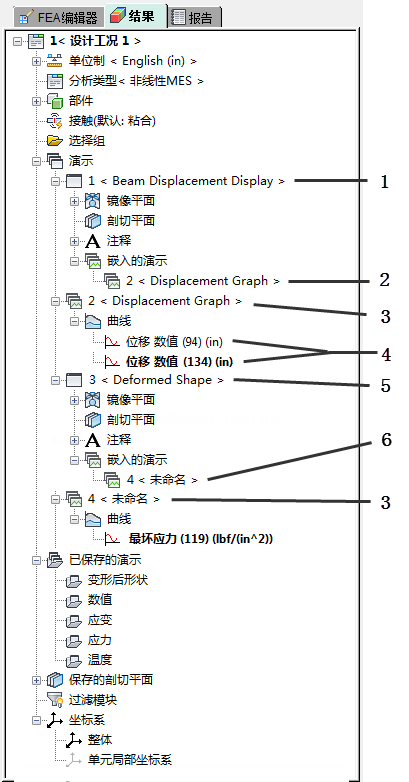

此外,对于“演示”标题下的新图形,树视图中还将显示一个标题。请参见图 4。
提示: 请记住,图形只是“结果”环境中的另一个窗口。因此,正如任何其他窗口一样,您可以平铺(使用“窗口”菜单)图形并调整其大小。若要删除图形演示窗口,请单击“X”或使用“窗口: 关闭”菜单命令。
图 4:包含等值线和图形演示的树视图
图例:
- 演示(等值线显示)
- 嵌入的图形(来自演示 #2)
- 演示(图形)
- 一个图形中的两条曲线(粗体曲线处于活动状态)
- 演示(等值线显示)
- 嵌入的图形(而非另一个演示)
注: 每个演示都是一个包含等值线显示或图形的单独窗口。

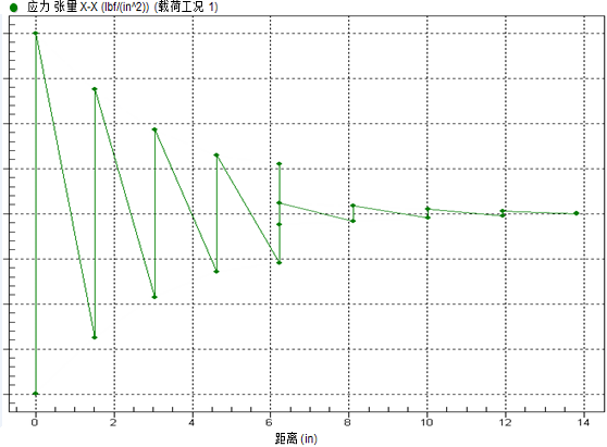

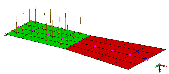

例如,以图 6a 中显示的双部件板模型为例。为路径图选择沿中心线的节点。如果正在显示的结果是 X-X 应力张量,则根据默认设置,每个节点具有两个不同的值(分别对应于板顶部和底部上的应力),部件之间接合处的节点具有 4 个不同的值(其中两个值对应于部件 1 {绿色部件} 的顶部和底部,另外两个值对应于部件 2 {红色部件} 的顶部和底部)。路径图显示在图 6b 中。请将“结果等值线” “设置”

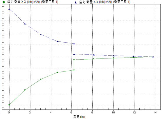

“设置” “板/壳选项”设置为仅限顶部,然后绘制路径图,而不是尝试同时绘制顶部和底部应力。返回应力等值线窗口,将“板选项”设置为仅限底部,然后将路径图添加到现有图形。这将在一个图上创建两条曲线,因此数据点采用自然连接。请参见图 6c。
| (a) 一个双部件板模型。选择中心线上的节点,用于创建路径图。  |
| (b) 由于板单元的顶部和底部具有不同的应力,因此使用默认设置创建 X-X 应力张量图将生成一个散布图。如果使用“绘制方法: 点 + 直线”,则可以看到数据未按预期方式进行连接。  |
| (c) 创建两个单独的图之后(其中一个显示板顶部的 X-X 应力,另一个显示板底部的 X-X 应力),如果使用直线将数据点连接在一起,则数据点将变得有意义。  |
