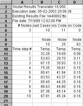

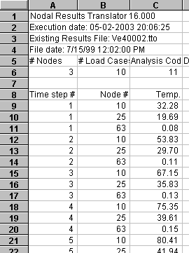

取消选中“对结果进行分组”。以每行对应一个节点的方式写入选定结果(在此示例中,即瞬态热传递分析中的温度),并将所有结果放在一列中。(结果转换器输出显示为已导入电子表格。) | 选中“对结果进行分组”。以每行对应一个时间步/载荷工况的方式写入同一组结果,并将所有结果放在多列中。此格式更易于绘图和执行其他操作,例如,对一段时间内的结果取平均值。 |

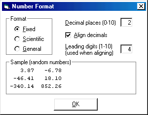

可以通过单击此按钮控制输出数(仅限六个自由度数)的格式。此操作将显示以下弹出窗口:
使用“数字格式”对话框指定文本输出的格式。更改每个选项时,将生成一个基于随机生成数字的示例。
