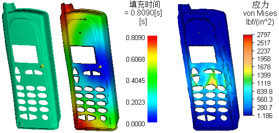

Autodesk Moldflow 提供了用于模拟注塑成型过程的易用工具,允许用户早在开始制造之前即可优化部件、模具和工具设计。通过使用数字化样机模拟注塑成型过程,能够减少完善设计所需的物理样机数量,并使产品更快地投放市场。
由于注塑成型可能导致材料性质各向异性(不同方向属性不同)且在整个部件中有多种不同纤维方向,因此执行 Moldflow 分析并将结果并入 Simulation Mechanical 应力分析可提供更精确的模拟。

- 完成模型设置(载荷、约束、分析参数等等),然后运行仿真。结果将反映 Moldflow 各向异性材料属性的影响。
