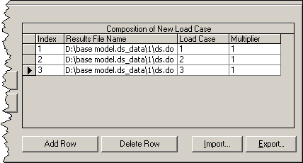

由于新结果可以包含多个载荷工况,因此“新载荷工况定义”部分的左半侧将用于创建和显示新载荷工况。“组合模型中的载荷工况”下拉列表用于设定要在“新载荷工况组成”电子表格中显示的新载荷工况。新载荷工况将通过单击“添加新载荷工况”按钮添加到新结果中。在上一示例中,单击“添加新载荷工况”按钮 9 次来获得所需的 10 个载荷工况。需要在添加新载荷工况之前填写“新载荷工况组成”电子表格。
图 1:要创建的载荷工况(接图 2)

“新载荷工况定义”部分的右半侧用于指示要组合的之前分析的模型,要使用的模型中的载荷工况以及每个载荷工况使用的乘子。使用“添加行”“删除行”按钮可添加或删除电子表格的行,以指定要合并的其他模型结果。
图 2:要合并的模型(接图 1)
单击电子表格的“结果文件名”“载荷工况”单元格后,将出现一个新对话框窗口。使用新对话框中的“选择结果文件”按钮可指示要在组合中使用的结果文件。请确保根据要选择的结果类型设定“文件类型:”下拉箭头。(此外,请记住结果位于模型的 ds_data 文件夹下的“设计工况”文件夹中。)选择文件后,请使用新对话框窗口中的“文件中的现有载荷工况”下拉菜单指示要使用的分析模型中的载荷工况。单击“确定”按钮以将信息填入电子表格。
注: 对于某些分析类型(例如频率响应),显示在“结果”环境中的载荷工况编号与结果文件中的载荷工况编号不同。对于频率响应,结果文件包含载荷工况 1 到 n,而“结果”环境显示了相内分量和相外分量的载荷工况 1 到 i(字母 i)以及结果。(在此示例中 n = i + i + 1)
单击电子表格的“乘子”列输入所选载荷工况的乘子。乘子值可以是任何值:正值、负值、整数或分数。
