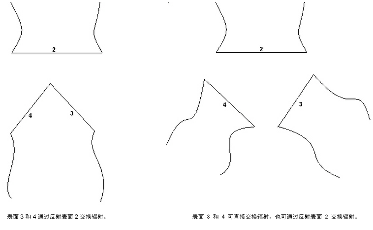

定义完辐射表面后,必须将其放入壁面中。由于表面之间存在反射,因此体对体辐射的定义方式必须不同于用户可能熟悉的其他类型的表面交互作用。以面面接触为例。表面 2 与表面 3 接触,且单独与表面 4 接触。但这并不意味着表面 3 会与表面 4 接触。在体对体辐射中,如果表面 2 可以辐射到表面 3 和表面 4,则表面 3 和 4 可以直接或间接交换辐射,如图 1 所示。
图 1.表面 2、3 和 4(和环境)形成一个壁面:一组相互辐射的表面,但没有其他表面

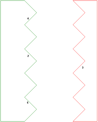

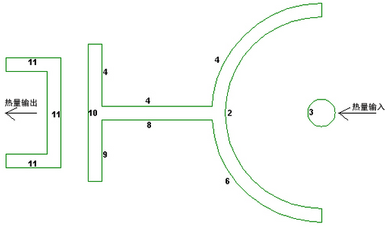

因此,彼此直接或间接面对的所有表面将形成一个壁面。图 2 显示定义了一个壁面的模型。图 3 显示定义了四个壁面的模型
图 2.无论使用多少个表面编号定义锯齿(上图显示 4 个),都必须将其定义为一个壁面。从数学角度来说,表面 4 可以通过多次反射辐射到表面 5。
图 3.存在四个相互辐射的独立表面集。因此,将定义四个壁面。壁面 1:表面 2 和 3;壁面 2:表面 4;壁面 3:表面 6、8 和 9;壁面 4:表面 10 和 11

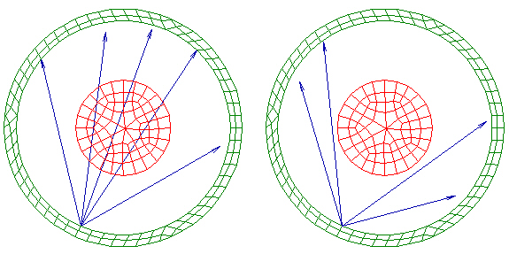

如果壁面必须考虑阴影,请在“阴影”下拉框中选择“包括”选项。阴影表示一个主体阻挡另一个主体的表面之间的直接视线。经典示例是嵌套的圆柱体(请参见图 4)。从数学角度来说,大圆柱体的内部(表面 2)可以跨整个直径辐射,并直接穿过表面 3。要避免这种情况的发生,就应包含阴影。(仅壁面中定义的表面将产生阴影效果。)图 2 中的壁面也需要“包括”阴影以防止辐射(从数学角度)穿过主体。
(a) (b)
图 4.如果无阴影 (a),则管道内部的点可以看到管道内部的其他所有点。如果存在阴影 (b),则部分视线将被内圆柱体阻挡。
