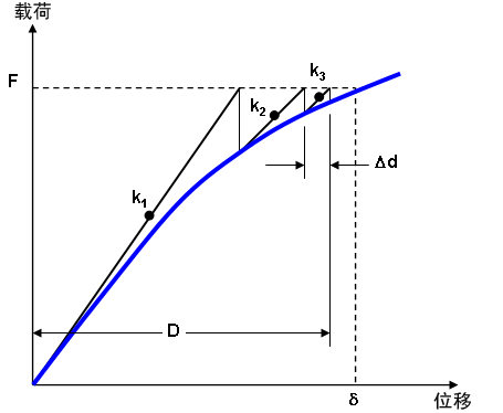

解的收敛可以基于位移和能量这两个结果。能量是位移容差与力容差的乘积。必须在“收敛准则”下拉框中选择此结果。收敛将与在“位移容差”和“力容差”字段中指定的值进行比较。(请参见图 1。)位移容差可以由用户输入,或者在激活“自动”复选框之后,可以由处理器根据模型中的其他设置来进行设置。(0.005 表示有接触,0.0001 表示没有接触。)
图 1:收敛容差
蓝色曲线显示了模型的理论刚度(载荷/位移)。输入力 F 的位移 δ 适当。在非线性分析中,许多迭代会计算沿曲线的刚度(k1、k2、k3)。如果最后一次迭代中的位移 (Δd) 与整体位移 D 相比小于收敛容差(Δd/D < 容差),则视为解已收敛。

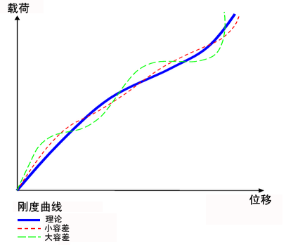

动态效果显著的分析需要一个更小的容差。(此外,高度动态的分析可能还要求时间步小到足以捕获通过单元传播的波,即,与刚度/质量的平方根成正比。)如果 10% 到 20% 的精度就已足够,则简单载荷分析可以使用较大的容差。请参见图 2。正如所有 FEA 一样,若要确定容差大小的影响,可能需要使用不同的容差多次运行分析。
图 2:容差大小对求解的影响原理图
