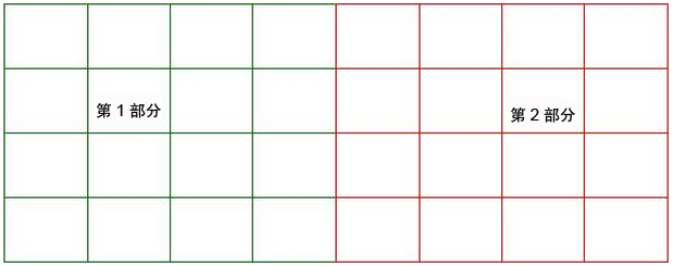

例如,“部件 1”和“部件 2”(相交)的单元如下所示:

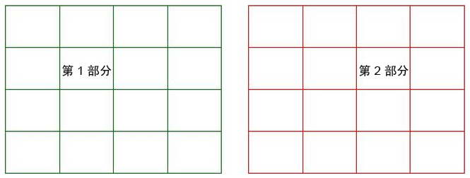

由此看来,接口只包括“部件 2”的直线。但是,如果我们将这两个部件分离(如下所示),则会看到每个部件在接口处都有所需的直线。在对不同部件编号的接口进行建模时应该采取这方法,使“部件 1”和“部件 2”具有完整的单元。
