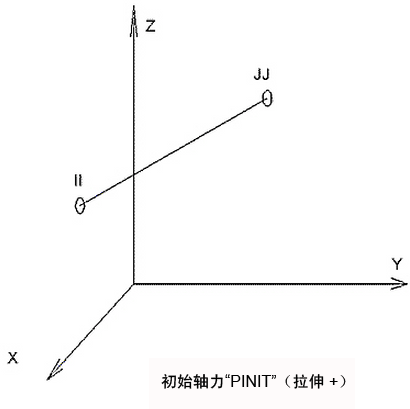

桁架单元是 XYZ 系统中允许任意方向的双节点构件。桁架仅传递轴向力,且通常是三自由度 (DOF) 单元(构件每端的三个整体平动分量)。
假定三维 (3D) 桁架单元的面积恒定,且可用于线性弹性分析、材料非线性和大位移几何非线性分析。在大位移分析中使用“更新拉格朗日”公式,但是在计算单元应力时假定小应变。
三维桁架单元可以用作约束单元来在结构边界上指定非零位移 uO,方法是提供刚度 k 很高(最大模型刚度的 10 6 倍)的桁架单元,然后在由桁架单元定义的相同方向上对结构应用载荷 k x uO。
图 1:三维桁架单元

桁架单元可以在力或应变的作用下开始运动。您可以在“高级”选项卡的“初始轴向力”和“初始轴向应变”字段中指定这些载荷的大小。
