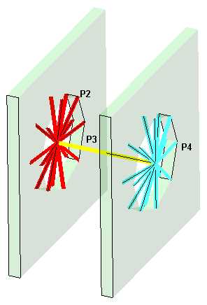

刚性单元由两个节点组成。每个刚性单元部件均可包含数量不受限制的单元。但是,特定部件中的所有刚性单元必须共享一个节点。在分析过程中,此公用节点被视为主节点。请参见下图中的示例。

错误。刚性单元用于连接更大装配件的两个支架。此示例中的刚性单元(部件 2,图中的 P2)不正确。该部件内的每个单元不共享公用节点。若要创建适当的几何体,必须将部件内的每个刚性单元连接到一个节点。(透明显示的支架更清楚地显示了刚性单元。) | 正确。每个部件中的所有刚性单元共享一个公用节点。在部件 2 (P2) 中,所有刚性单元连接到一个中心节点。部件 4 (P4) 也是如此。部件 3 (P3) 连接两条边,并且可以是一个单元或两个单元(共享中心节点)。部件 3 不能分为三个单元,因为它们不共享一个公用节点。 |
错误和正确的刚性单元 |
