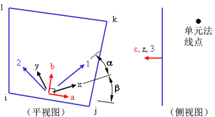

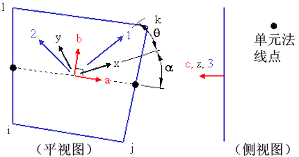

“单元局部坐标系”结果的方向取决于单元类型。请参见下表和下图。每个图均包含 3 节点和 4 节点单元。j-k 和 i-l 侧的实点位于边的中点处,用于定义线性应力分析的局部轴 1(或复合材料单元的局部轴 a)。对于非线性应力,局部轴 1(或复合材料单元的局部轴 a)将平行于 i-j 边。之后,用户定义的“单元法线”点将定义轴 3 的方向;对于二维单元,局部轴 3 始终采用整体 +X 方向。然后,使用右手法则确定轴 2(或复合材料局部轴 b)的方向。

图 4:线性复合材料单元的“单元局部坐标系”结果位于 1-2-3 方向。
单元局部轴 (a-b-c) 基于 i-j-k-l 侧。层压或材料轴 (x-y-z) 自单元轴 (a-b-c) 转动了 α 度。(材料轴在“单元定义”的“通用”选项卡上设置)。层轴 (1-2-3) 自层压轴转动了 ϑ 度。轴 1 平行于每个层的纤维。(层轴在“单元定义”的“层压”选项卡上使用“方向角”设置。)
图 5:非线性单元的“单元局部坐标系”结果
二维、膜和壳(复合材料除外)局部轴 1 平行于 i-j 侧。
图 6:非线性复合材料单元的“单元局部坐标系”结果位于 1-2-3 方向。
单元局部轴 a 平行于 i-j 侧。层压或材料轴 (x-y-z) 自单元轴 (a-b-c) 转动了 b 度。(材料轴在“单元定义”的“通用”选项卡上设置)。层轴 (1-2-3) 自层压轴转动了 a 度。轴 1 平行于每个层的纤维。(层轴在“单元定义”的“复合材料”选项卡上使用“方向角”设置。)
