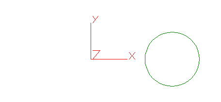

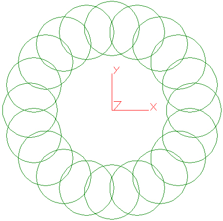

但是,如果使用相同的离心载荷设置将图 2 中所示的圆设置为以 (3,0,0) 为中心,则载荷基于圆绕原点进行的转动。换而言之,圆心沿着圆形路径绕全局原点移动。图 3 显示了图 2 中的圆路径在指定离心载荷作用下的图形描述。
图 2:模型 2 - 圆心不在全局原点的圆
图 3:模型 2 - 绕原点转动的解释
