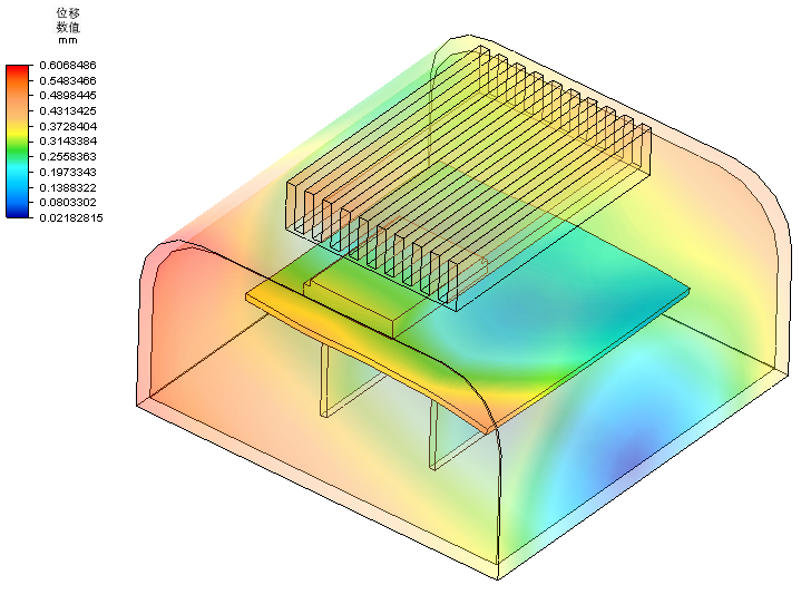

示例

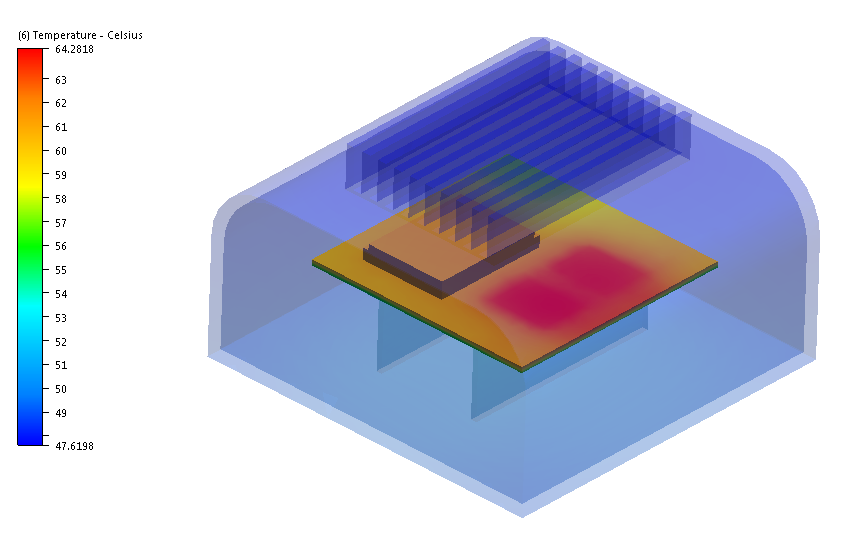

此互操作性的应用之一是计算电子壳体内各个组件的热应力。使用 Autodesk CFD,我们可为多个组件指定热耗散并模拟气流和热传递。结果得出模型中每个组件上的温度分布。
我们将同一 CAD 模型加载至 Simulation Mechanical,根据需要指定材料和约束,然后选择 CFD 设计分析文件。开始分析时,Simulation Mechanical 将温度结果用作载荷,并计算组件上引起的热应力。这样一来,您便可了解系统性能,其中包括壳体内的流动和热性能,以及每个组件的结构性能。

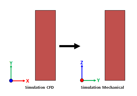

- 二维建模: - Autodesk CFD 对 XY 平面中的二维模型求解。Simulation Mechanical 对 YZ 平面中的二维模型求解。
- 在 Simulation Mechanical 中启动模型之前,您应在 CAD 系统中将模型从 XY 平面重新定向到 YZ 平面。模型的 X 方向和 Y 方向应分别指向整体 Y 方向和整体 Z 方向。
 - 由于在 Simulation Mechanical 中,Z 轴仅可用作轴对称模型的对称轴,因此请确保 CFD 模型使用 Y 轴作为对称轴。如果 CFD 模型绕 X 轴轴对称,则会出现错误。(对于所有二维模型,在 Simulation Mechanical 中启动模型之前,请先使用上面所示的映射将模型重新定向到 YZ 平面。)
-  若要在 Inventor 中重新定向二维模型,请在浏览器窗口中的草图上单击鼠标右键,然后单击“重新定义”。从“原点”分支下的平面列表中,选择新平面(YZ 平面)。此操作将根据上文所述的方向映射自动重新定向模型。
