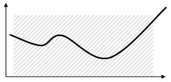

| 目标/约束   设计范围 (a) 目标/约束方程的理论曲线。如果该曲线已知,则最小值显而易见,但我们事先并不知道该曲线。数值方法将计算该曲线,并尝试以最简便的计算方式找出最小值。 |

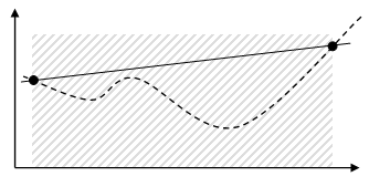

|  (b) 使用 SLP 方法,可以通过设计范围的上限和下限计算出曲线。由于下限是最小值,因此线性搜索将从下限开始。 |

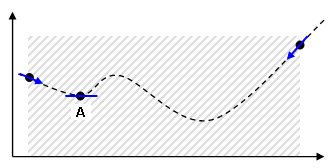

|  (c) 使用各种参数,搜索例程在理论曲线的 A 点处求得最小值。一旦找到最小值,即表示该解已收敛。它并非绝对最小值,而是局部最小值。 |

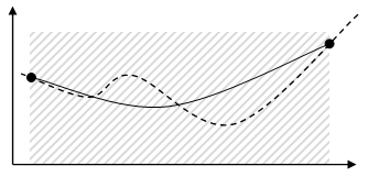

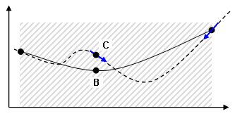

|  (d) 使用 SQP 方法,利用二次方程估算理论曲线。 |
|  (e) 二次方程的最小值出现在 B 处。在设计变量的此值处,理论曲线位于 C 处且计算出了斜率。 |

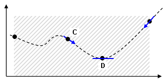

|  (f) 搜索例程使用各种参数在理论曲线的 D 点处求得最小值。一旦找到最小值,即表示该解已收敛。 |
