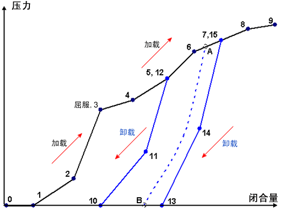

垫片材料仅用于二维和三维垫片单元。此材料模型针对薄垫片之类的材料,用于为与此类材料厚度成法向的应力建模。图 1 中提供了材料响应的假设图形。该行为由闭合(顶部和底部表面的位移变化)和压力(表面法向)定义。
图 1:垫片材料的压力-闭合响应
当垫片被压缩时,压力沿弹性加载曲线 0-1-2-3 作为闭合函数升高。如果垫片在压力达到屈服点 3 之前被卸载,它将沿曲线 3-2-1-0 有弹性地卸载。线段 0-1 表示部件和垫片之间的初始间隙,在此过程中无压力结果。下面是建模技巧:不是对部件和垫片之间的真实间隙进行建模,在部件和垫片之间使用面面接触,如果垫片直接连接到部件上则分析将更快,并且使用初始间隙对真实间隙进行仿真。
| (a) 实际情况包括垫片(部件 4)和其中一个配合部件(部件 2)之间的初始间隙 G。可沿部件 2 和 4 之间的间隙使用面面接触,但这将导致分析运行时间更长。 | (b) 在模型中,将部件 4 直接连接到配合部件(1 和 2),并使用垫片材料属性的初始间隙功能对间隙 G 进行仿真。请注意,仿真垫片比实际垫片要厚。 |
| 图 2:垫片单元中的初始间隙(垫片(部件 4)介于部件 1 和 2 之间) |
点 3 为用户定义的屈服点;在较高的闭合处(更大压缩),垫片开始屈服且永久(或塑性)变形开始累积。定义了最后一条卸载曲线的点 7 对应垫片被完全压缩的点。超过此点,垫片将表现得有弹性且不会产生进一步的塑性变形。
当垫片在屈服之后但在完全压缩之前(位于点 3 和 7 之间)被卸载时,卸载行为由许多卸载曲线(12-11-10、15-14-13)定义。插入用户定义的卸载曲线,以在中间位置获取实际卸载曲线。例如,如果在分析过程中垫片被压到点 A,然后被卸载,则卸载将跟随图中的虚线 A-B,其中 A-B 是根据曲线 10-11-12 和 13-14-15 插入的。如果从介于屈服点 3 和第一条卸载曲线之间的点卸载垫片,则插入介于卸载曲线 1-2-3 和卸载曲线 10-11-12 之间。如果用户不指定屈服点,则初始屈服发生在第一条卸载曲线上。
重新加载垫片跟随前面的卸载曲线(或弹性加载曲线,如果未发生屈服),然后在通过新的屈服点后在加载曲线上继续。在我们的示例中,加载垫片将跟随 0-B-A-7-8-9。
如果垫圈加载超过最后一个点,则使用最后一条线段的斜率。
