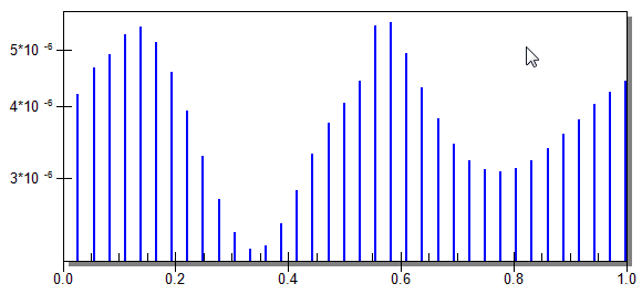

以下是 X 轴为“时间”、Y 轴为“残差”的收敛图示例。“绘制方法”为“条形图”,但是“点”、“直线”、“样条曲线”和其他选项也可用。
