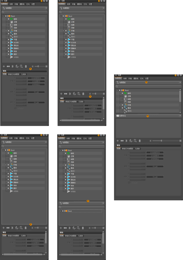

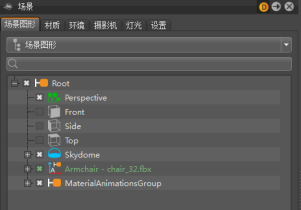

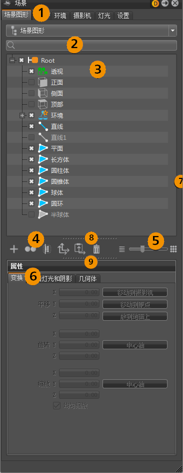

“简单 UI”包括“场景”模块,其中包含所有场景元素,例如,几何体、材质、环境、摄影机、灯光以及窗口顶部不同选项卡中的渲染设置。
1 选项卡
2 搜索字段
3 场景树
4 含标记的属性元素
5 场景模块滑块
6 含标记的属性元素
7 宽度调整
8 第二个场景树(元标记)
9 窗口拆分调整
使用垂直虚线 (7) 可调整窗口宽度。使用“属性”窗口上的虚线 (9) 可调整窗口拆分大小。使用图标栏和滑块上的第二条虚线 (8) 可打开第二个场景图形。这些功能有助于在大型场景树中排列场景对象。
如果 NURBS 数据位于场景内,则可显示/编辑场景标记。在中间窗口和搜索字段上方,将出现一个下拉字段 (10),用于选择哪个窗口应显示标记和/或场景树。
搜索字段提供对场景图形对象的实时搜索功能。搜索有助于在复杂场景中快速确定已知的组件,而无需浏览场景图形结构。搜索字段位于模块选项卡下方。只支持单个搜索条件。
从剪贴板粘贴搜索词,可避免搜索时进行实时检查。
所有已设置或导入的场景相关对象均会在场景树中显示,并可从中访问。其用法与文件浏览器类似,即:节点前面的加号表示其下方存在对象。单击加号或使用鼠标左键双击节点,可将层次的扩展切换到下一个级别。使用下方的滑块,可以快速展开选择或多项选择的子结构。
选中节点前面的复选框后,对象在渲染视图中可见。未选定的对象将灰显。
单击可选择项目;单击鼠标右键可打开上下文菜单。单击选定项可启用重命名。
可以按两种不同的方式通过场景图形交互完成节点多选。

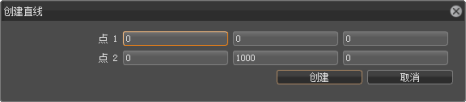

直线是两个点的连线。每个点均具有 X、Y 和 Z 坐标,表示其在 3D 空间中的定位。直线对象在渲染视图中的表示取决于活动渲染引擎。这意味着在 OpenGL 模式下,直线表示为一条直线,然而,在光线跟踪模式下,直线表示为两端使用半球体封口的管。在这种情况下,表示的半径由材质设置“线管半径”(可在标准 UI 中访问)控制。

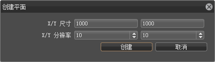

平面是一个二次平面,通常用于将对象阴影放置在下面的地面上。它包含 X 和 Y 维度,并且需要输入两个轴的细分数量。

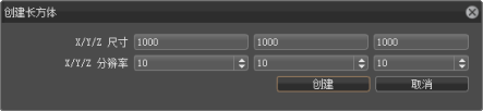

长方体描述了一个二次 3D 空间,也称为立方体。它包含 X、Y 和 Z 维度,并且需要输入所有轴的细分数量。

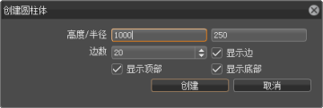

圆柱体是具有两个半径相等且互相平行的圆形端面的对象。环绕两个端面之间的距离(高度)的覆盖面构成基本体的外表层。增加边数可使对象外观更加平滑。只有在创建时选中相关复选框,才会创建顶部、底部或侧面的面。

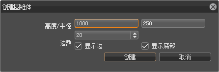

圆锥体与圆柱体类似。它的底部也有一个圆形底面,但其顶端是一个点,而不是圆面。只有在创建时选中相关复选框,才会创建底部或侧面的面。

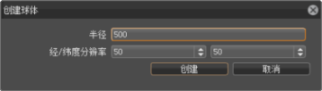

球体是球形 3D 基本体的区别性名称。曲面上的每个点到中心点的距离相同。通过在对话框内更改半径值,可以调整此距离。纬度和经度分辨率的值确定了横向和纵向细分的数量。

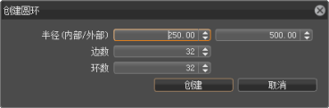

圆环是一个形状相当于甜甜圈的对象。断面剪切将显示受内外半径限制的圆形轮廓。创建时,想象将轮廓围绕对象中心的垂直轴旋转。各环的值控制沿旋转方向的细分数,各边的值控制水平细分数。

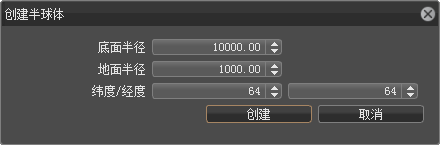

半球体的底部是一个圆形平面,顶部是一个半球体,也称为半球。底部曲面的边界边经过倒角处理。创建对话框中的“底面半径”值控制半球体的维度,“地面半径”控制倒角创建。“纬度”设置确定垂直细分数量,“经度”控制绕垂直轴的细分数量。

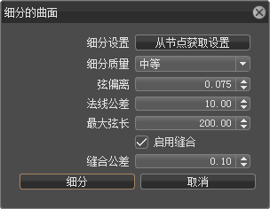

OpenGL 模式要求提前生成多边形表示形式。此过程称为镶嵌细分。它可以随时更改对象的复杂性/多边形数。NURBS 数据可以与多边形数据并存(场景图形内的同一个节点对象);它支持重新细分,而无需重新加载之前的文件。
多边形表示永远不会像源 NURBS 数据一样精确。精度越高,生成的多边形就越多。

细分几何体
将现有多边形网格细分成较小的三角形。例如,环境光遮挡计算需要阴影区域采用细网格分辨率,以避免阴影图的边缘参差不齐。当重新细分的 NURBS 数据不可用,但需要精细网格时,此功能非常有用。
存在两种不同的细分方法:
标准:对每个多边形进行细分,直到每个边长小于创建时输入的最大边长阈值。
Phong 插值:每个多边形将细分为特定数量的三角形,具体取决于创建时选定的迭代值(见表)。

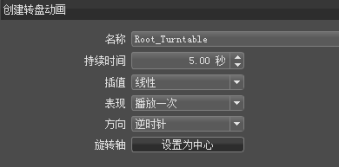

该对话框支持用户创建转盘动画。将对象绕垂直轴旋转 360°。举例来说,这些类型的动画用于在虚拟陈列室内演示产品。
旋转轴:“设置为中心”将对象的旋转中心移动到边界框的中心。如果动画对象的自定义轴点设置在侧向运动过程中影响对象旋转,这将非常有用。

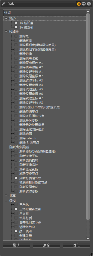

打开提供进一步操作的模块,例如几何体优化、共享等等。“默认”激活可以提高渲染性能的建议选择;“清除”取消选择所有选定的模块;“优化”执行选定的优化命令。以递归方式应用所有操作。执行时支持多项选择。所有这些类型的操作不可撤销。

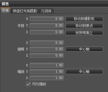

变换包含 3D 空间中对象的位置和方向的有关信息。它还提供了对象的坐标系位置和方向的有关信息。
根据阈值和单位设置(mm、cm、m)移动选定对象。“移动到摄影机”将选定对象移动到 3D 空间中摄影机所在的同一位置;“移动到原点”将选定对象移动到其轴点的位置;“放在地面上”将选定对象移动到环境地板高度。
在相关轴上围绕阈值旋转选定对象(以度为单位)。右侧的“中心轴”按钮可将对象的局部旋转轴移动到其边界框中心。
在相关轴上根据阈值和单位设置缩放选定对象。启用“均匀缩放”复选框,将执行限制为还在其他相关轴上设置新值。右侧的“中心轴”按钮可将对象的局部缩放轴移动到其边界框中心。

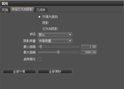

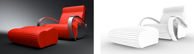

环境光遮挡计算又称柔和全局照明。它在间隙和角落上生成阴影;这使场景照明在 OpenGL 渲染模式下变得更加逼真。
场景在计算时由 HDR 文件从环境节点中照亮;它可以在场景中没有任何其他光源的情况下工作。在计算时隐藏的所有对象都将变暗。
环境光遮挡计算是一个预处理过程,在数据准备过程中进行。计算得出的环境光遮挡结果在几何体的顶点(存储在纹理坐标 #7 和 #8 中)上烘焙。
计算阴影的平滑度取决于多边形网格分辨率。因此 VRED 提供多种方式来提高劣质模型的质量,例如细分和预定义质量预设。
预设包含一个设置中所有与阴影计算相关的设置。通过下拉菜单可以快速访问从标准 UI 内的“环境光遮挡”模块保存的所有可用计算预设。
环境光遮挡是一个物理上不准确的特定渲染技巧。它主要对围绕面上的每个点的半球进行采样,了解半球被其他几何体遮挡的比例,并相应地对像素进行着色。
定义计算环境光遮挡阴影时应考虑的对象之间最小距离 (mm)。此值定义了发生完全遮挡的黑色区域的总面积。
定义计算环境光遮挡阴影时应考虑的对象之间最大距离 (mm)。此值定义了没有发生遮挡的区域。
将现有多边形网格细分成较小的三角形。应启用此选项,以避免对阴影图示的边缘参差不齐。当重新细分的 NURBS 数据不可用,但需要精细栅格时,此功能非常有用。细分将生成更复杂的对象,只应在需要时使用。“细分几何体”(场景图形上下文菜单中的编辑菜单)提供了更多设置来控制此过程。
重要信息:执行时仅计算选定对象的阴影。计算时会考虑场景中的所有可见对象!

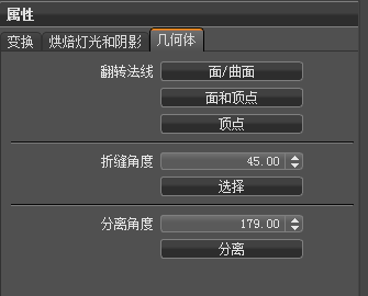

简单 UI 中的几何体编辑器包含用于转动多边形法线和顶点法线的命令,以及影响对象在 OpenGL 渲染模式中的阴影图的操作。
多边形具有正面和背面;面法线位于中心并与正面成直角。对于环境光遮挡计算,需要将多边形转到正确的方向。否则,计算将产生不希望出现的变暗效果,其中法线会发生转动。每个多边形顶点还具有一条影响着色的法线。“面/曲面”将选定对象的所有面法线转向其他方向。“面和顶点”从选定对象转动这两种类型的法线。“顶点”仅影响多边形顶点的法线。
“简单 UI”中“场景”模块的“设置”选项卡上提供的“顶点/面法线渲染”模式提供了有关方向的直观反馈,通过它可以调整包含不一致法线的对象。
“阈值”定义阴影图中考虑的角度;所有与相邻面成较低角度的对象边均可平滑绘制。角度超出阈值的对象边呈破面状。值为 45 度时对象显得很光滑。
定义顶点法线之间的角度。例如,合并对象需要此选项。
