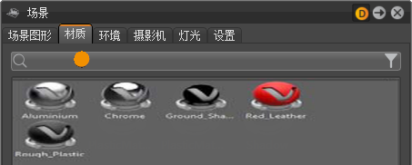

搜索字段
此搜索字段在材质模块中提供实时搜索功能。输入一个字符可隐藏以其他字符开头的所有材质。它位于材质模块顶部,模块选项卡下方。只支持单个搜索条件。
材质预览列表
每个场景相关材质都用材质预览列表内的一个图标来表示。在该图标的左下角,切换材质、分层材质和多层材质还有另一个更小的图标。
单击可选择材质;单击鼠标右键可打开上下文菜单。单击选定材质可启用重命名。
通过将材质拖动到渲染视图中的对象可指定材质。此外,现在还包含诸如替换材质的所有引用等常用功能。
材质指定预览是一种在材质放到对象上之前提供可视反馈的功能。这可避免在拖动时缺少指定。

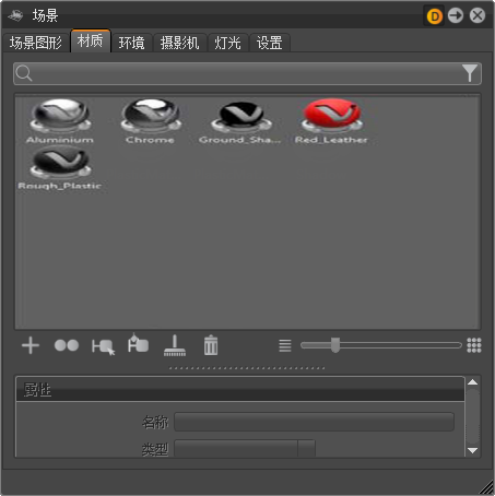

材质模块中的图标栏和滑块
使用材质库正下方的相应图标可访问通常所需的命令。
创建
打开包含 VRED 能够创建的所有材质节点类型的子菜单。
重复:
创建选定材质的唯一副本。
选择节点
选择所有已指定选定材质的几何对象。
应用于选定节点
将选定材质应用于选定对象。
删除未使用项
删除库中所有未应用于任何对象的材质。
删除
删除库中未使用的选定材质。
滑块
缩放库中的材质预览表示。
材质特性
可以在此处进行对象属性设置和纹理指定。
