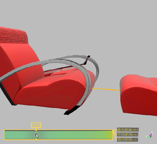

添加直线到对象测量
判断间隙的专用测量是直线到对象测量,如果原始模型已经包含了相应的直线几何体,则可以使用此测量。要创建直线到对象测量,第一个对象必须是直线几何体,而第二个可以是任何其他几何体。测量然后沿直线创建样本点,并计算每个点到第二个对象的最小距离。使用所有距离的特殊可视化在渲染窗口中显示结果。距离在 3D 场景中以及渲染窗口左下角的 2D 图表中显示为直线。用鼠标悬停在图标中将在 3D 视图中突出显示特定距离,并在图标顶部显示其具体值。

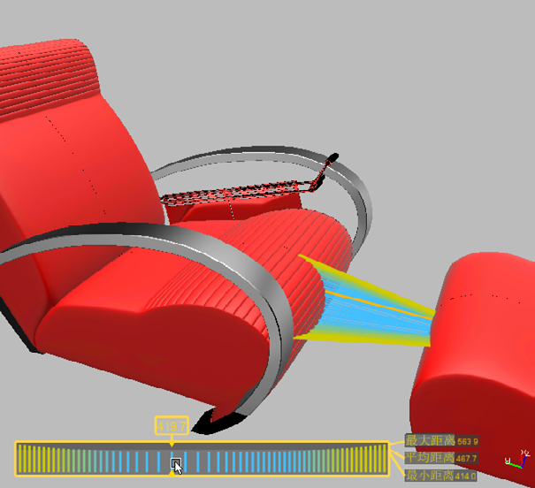

添加间隙测量
最复杂的测量是间隙测量,在没有适当的直线几何体可用的情况下,这是直线对象测量的一个有用的替代方法。间隙测量沿两个不同对象上拾取的两点间的直线段计算。查看器将尝试找到两个对象之间的多个最小距离,其中每个距离计算限制为在垂直于线段的平面上进行。对于直线到对象的测量,使用所有距离的特殊可视化在渲染窗口中显示结果。
