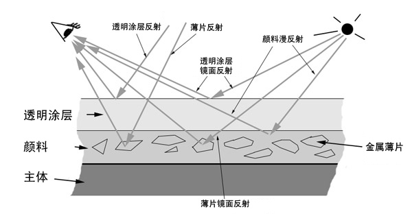

汽车绘制具有多个特殊特性。汽车车身顶部是颜料的薄层。此层的属性是:感觉到的实际颜色会根据查看角度和引入灯光的入射角度而发生色移
在此层内,细小的油漆碎片会挂起。油漆碎片反射光,并且由于单独的油漆碎片可以反射太阳光(观察者可直接看到),因此还可以在晴天看到油漆碎片闪光。
该层顶部是透明涂层,可以或多或少反射,并且或多或少具有光泽,具体情况取决于该层的质量以及是否添加蜡膜。更特别地是,该层趋向于显示显著的 Fresnel 效果 ,可以在掠射角反射更多灯光。

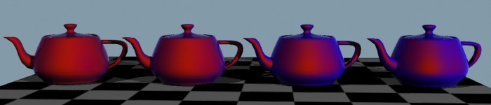

base_color
是指材质的基础漫反射颜色。
edge_color

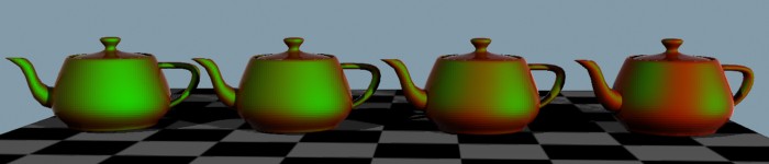

是指在看起来比较暗的掠射角(即,边)看到的颜色。对于所涂金属颜色确实很深的跑车,很可能看起来是黑色的。
edge_color_bias
定义朝向边的颜色的衰减比率。有用的范围是从 0.0 到大约 10.0,其中值 0.0 表示禁用此效果。较高的值会使边区域较窄,较低的值会使其较宽。
由于查看角度不同,因此颜色会发生色移:使用变化的 edge_bias 在红色 base_color
蓝色 edge_color
之间变化(选择的非典型颜色仅用于演示)
lit_color
是指在面对光源的区域中看到的颜色。
lit_color_bias
定义朝向光的颜色的衰减比率。有用的范围是从 0.0 到大约 10.0,其中值 0.0 表示禁用此效果。较高的值会使朝向光的彩色区域变小/变窄;而较低的值会使其变大/变宽。
由于查看角度不同,因此会发生色移:使用变化的 lit_bias 在红色 base_color
绿色 lit_color
之间变化(选择的非典型颜色仅用于演示)

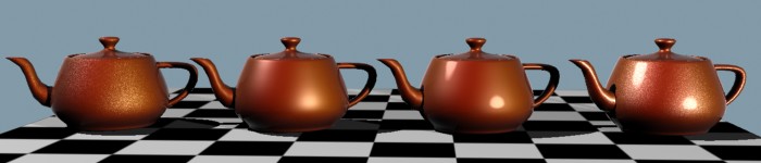

spec_glazing
可在主镜面反射高光上启用一个特殊模式,称为“玻璃”。通过将阈值应用到镜面反射高光,使表面看起来更加光亮、有光泽。对于打蜡的漂亮跑车,启用“玻璃”。对于垃圾场中的老爷车,将其禁用。
从左到右:仅限于油漆碎片镜面反射;标准镜面反射;已启用“玻璃”模式;带有油漆碎片的“玻璃”模式镜面反射

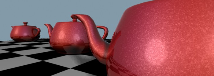

油漆碎片参数
flake_color
是指油漆碎片的颜色(反射率),通常为白色。
flake_weight
是指以上颜色的标量倍增。
flake_reflect
定义在油漆碎片中光线跟踪反射的数量,可进行如 HDRI 环境的闪烁反射。默认值为 0.0 表示禁用此效果。此效果非常精细,值 0.1 通常就已足够。最终反射强度还取决于 flake_colorflake_weight 的值。
flake_exp
是指油漆碎片的 Phong 镜面反射指数。
flake_density
设置油漆碎片的密度。有用的范围从 0.1 到大约 10.0,其中较小的值表示油漆碎片较稀少,较大的值表示油漆碎片较稠密。

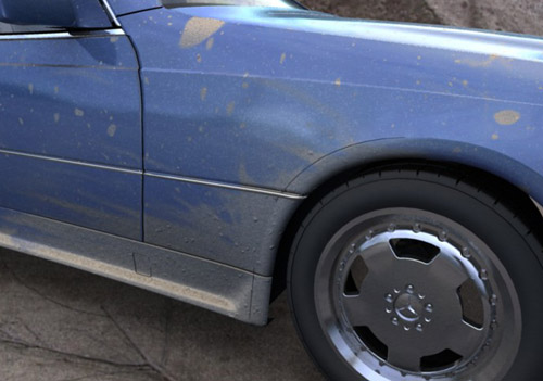

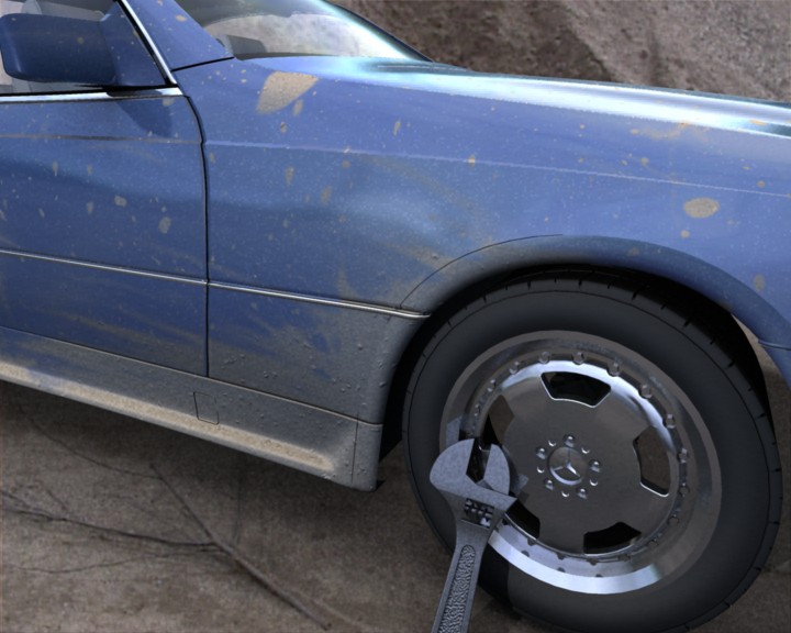

尘土参数
真正的汽车很少有干净的。此处显示尘土层(手绘的尘土放置贴图),包括应用在尘土区域的凹凸贴图。
单一的朗伯 (lambertian) 尘土层包含底部颜料和透明涂层。
dirt_color
是指该尘土的颜色。
dirt_weight
尘土量,可能会与纹理着色器连接以获得整个表面的尘土变化效果。如果 dirt_weight 为 0.0,则表明不添加尘土。
