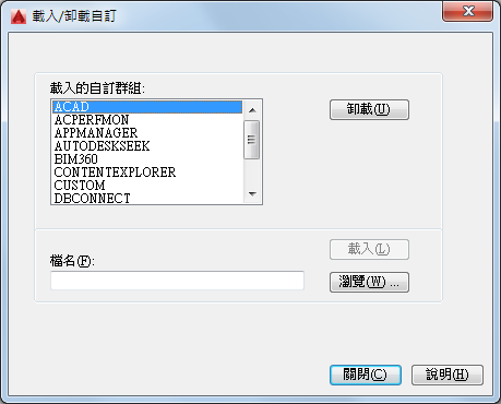

「載入/卸載自訂」對話方塊
控制自訂群組和介面元素的顯示。
選項清單
會顯示以下選項。
載入的自訂群組
列示目前已載入的自訂檔。
檔名
選擇「載入」時,指定要載入的檔案。您可以輸入檔名或選擇「瀏覽」來顯示「選取自訂檔」對話方塊 (標準檔案選取對話方塊)。
卸載
卸載「自訂群組」清單中所選取的自訂群組。
載入
載入「檔案名稱」下指定的檔案。
瀏覽
顯示「選取功能表檔」對話方塊 (標準檔案選取對話方塊),您可在其中選取要載入的功能表檔案。
