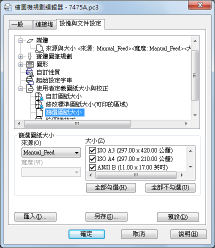

使用者定義的圖紙大小與校正節點
將 PMP 檔貼附到 PC3 檔,校正繪圖機,以及加入、刪除、修訂或篩選自訂圖紙大小。您也可以修訂標準圖紙大小。這個節點會存取「繪圖機校正」和「自訂圖紙大小」精靈。如果您使用的繪圖機已校正過,這時會有一個含校正資訊的「繪圖機機型參數 (PMP)」檔。如果 PMP 檔還沒有貼附到您編輯的 PC3 檔,您必須建立這項關聯,才能使用 PMP 檔。如果在建立目前的 PC3 檔時,從加入繪圖機精靈內校正過繪圖機,這時已經貼附了 PMP 檔。請利用「使用者定義圖紙大小與校正」下的「PMP 檔名」選項,將 PMP 檔貼附到您編輯的 PC3 檔,或從其中分離出 PMP 檔。
自訂圖紙大小 (僅適用非系統印表機)
建立一個自訂的圖紙大小,或變更標準或非標準圖紙大小的可列印區域。
如果繪圖機是非 Windows 系統印表機,透過自訂圖紙大小精靈,您可以建立新的圖紙大小,或從可用圖紙大小 (屬於 PMP 檔) 清單中選取圖紙大小。如果繪圖機是 Windows 系統印表機,請利用「自訂性質」。
每台繪圖機都有一個由圖紙來源和圖筆梭子的活動範圍決定的最大可列印區。如果您建立的圖紙大小大於繪圖機規劃編輯器所提供的圖紙大小,請確認繪圖機能夠出圖新大小。
  • 加入:啟動「自訂圖紙大小」精靈。當加入圖紙大小時,您可以從頭開始建立全新的圖紙大小,或根據選取的規劃的繪圖機可用的圖紙大小清單,建立新的圖紙大小。新圖紙大小是使用者定義的大小,而不是標準大小。
  • 刪除: 從清單中刪除選取的自訂圖紙大小。
  • 編輯: 啟動「自訂圖紙大小」精靈,您可在此處修改選取的圖紙大小。您可以變更任何自訂的圖紙大小設定。
註:
對於 Windows 系統印表機,您只能在「自訂性質」對話方塊中變更圖紙大小設定與建立自訂圖紙大小。
修改標準圖紙大小
調整標準圖紙大小的可列印區域,以符合印表機的功能 (您不能使用繪圖機規劃編輯器為 Windows 系統印表機建立自訂圖紙大小)。
  • 標準圖紙大小清單: 顯示可用的標準圖紙大小集。
  • 修改: 啟動「自訂圖紙大小」精靈。您可以修改「可列印區域」及「檔名」。新圖紙大小是使用者定義的大小,而不是標準大小。
篩選圖紙大小
篩選圖紙大小的清單,此清單是為「出圖」對話方塊和「頁面設置」對話方塊中選取的出圖設備的而顯示的。「出圖」對話方塊中的「出圖設定」頁籤和「頁面設置」對話方塊中的「配置設定」頁籤所顯示的圖紙大小清單。
請選取這個設備所要顯示的圖紙大小。
  • 全部勾選: 隱藏設備的所有圖紙大小。
  • 全部不勾選: 顯示設備的所有圖紙大小。
