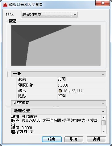

「調整日光和天空背景」對話方塊
定義視圖的日光和天空的位置、顏色和效果。
僅在光度控制照明工作流程 (LIGHTINGUNITS = 1 或 2) 中可用。
選項清單
會顯示以下選項。
預覽
顯示目前的日光和天空設定對目前的視圖的影響。
一般
設定日光的一般性質。
狀態
打開和關閉日光。
強度係數
設定日光的強度或亮度。該值愈大,則光源愈亮。
顏色
控制光源的顏色。
陰影
打開和關閉日光陰影的顯示與計算。關閉陰影可提昇效能。
天空性質
狀態
決定彩現時是否計算天空照明。它不會影響視埠照明或背景,只不過可讓您將天空用作彩現的收集光源。
強度係數
提供了一種增強自然光效果的方法。
朦朧
決定大氣分散效果的強度。
水平
性質的品類與地平面的外觀與位置有關。
高度
決定相對於世界零地平面的絕對位置。此參數表示世界空間長度且應格式為目前長度單位。
模糊
決定地平面與天空間的模糊量。
地面顏色
決定地平面的顏色。
進階
性質的品類與多種藝術效果有關。
夜色
指定夜晚天空的顏色。
鳥瞰透視
指定是否適用鳥瞰透視。
可見性距離
指定在 10% 朦朧吸收結果時的距離。
日光圓盤外觀
此性質的品類僅與背景有關。
圓盤比例
指定日光圓盤的比例 (1.0 = 正確大小)。
光暈強度
指定日光發光的強度。
日光圓盤強度
指定日光圓盤的強度。
日光角度計算器
日期
顯示目前日期設定。
時間
顯示目前時間設定。
日光節約
顯示日光節約時間的目前設定。
方位角
顯示日光自正北方向沿地平線順時鐘移動的角度。
高度
顯示日光與地平線之間垂直方向的角度。最大為 90 度,或正垂。
來源向量
顯示日光方向的座標。
彩現陰影細節
指定陰影的性質。
類型
顯示陰影類型的設定。此設定僅在光度測定工作流程中為「柔和 (面積)」。關閉陰影顯示後,此設定是唯讀的
範例
指定在日光圓盤上取得範例的數目。值為 0~1000。預設為 [8]。關閉陰影顯示後,此設定是唯讀的。
柔和度
顯示陰影邊緣的外觀設定。關閉陰影顯示後,此設定是唯讀的。
地理位置
顯示目前的地理位置設定。如果儲存某城市時未包含緯度和經度,則清單中不會顯示該城市。
