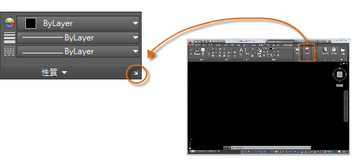

「性質」選項板是重要的工具。您可以使用「性質」指令 (在指令視窗上輸入 PR) 開啟選項板,隨您喜好按 Ctrl + 1 或者按一下「常用」頁籤中「性質」面板上的小箭頭。

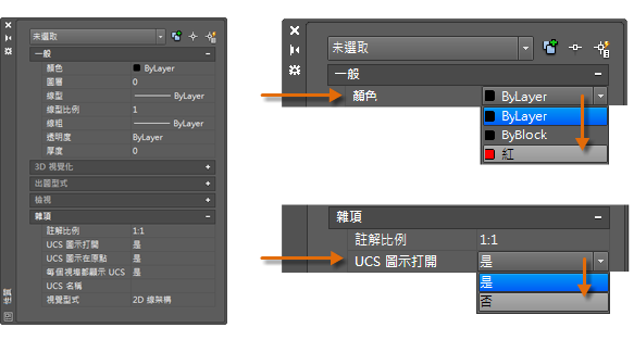

「性質」選項板可顯示所有重要性質設定清單。您可以按一下任何可用欄位以變更目前設定。在以下範例中,如果未選取任何物件,目前的顏色會從「依圖層」變更為「紅」,且 UCS 圖示將會關閉。

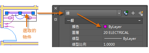

您可以使用「性質」選項板來確認和變更所選物件的性質設定。如果您按一下以選取圖面中的物件,這裡是可能會在「性質」選項板中所見的情形。
請注意,目前所選物件的性質將在選項板中顯示。您可以按一下並變更其設定來變更所有這些性質。
設定為「依圖層」的性質從圖層繼承其設定。上一個範例中,在 20 ELECTRICAL 圖層上建立的物件為紫色,因為這是該圖層物件的預設顏色。

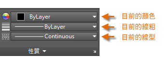

快速存取性質設定
「性質」選項板會佔用大量空間。若要快速存取最常用的性質,請使用「性質」面板。如同在此範例中所看到的,列示的性質均將由目前的圖層決定。

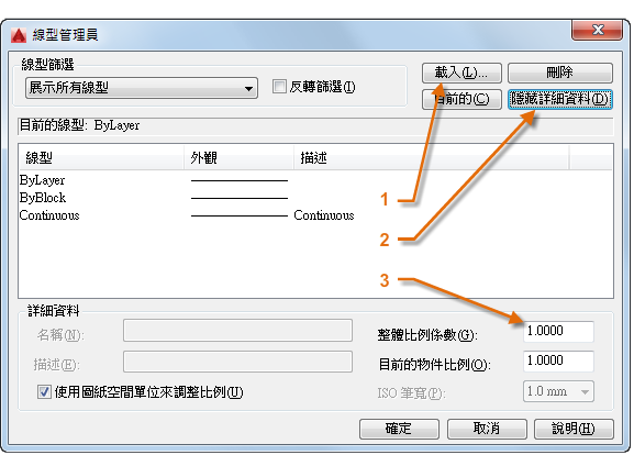

線型
從「性質」面板指定虛線與其他非連續線型。您必須先載入線型才能指定。
在「線型」下拉式清單中,按一下「其他」。
此動作會顯示「線型管理員」對話方塊。
依序執行下列步驟:
  1. 按一下「載入」。請選擇要使用的一或多個線型。請注意,虛線 (非連續) 線型中隨附數種預置大小。
  2. 按一下「展示/隱藏詳細資料」以顯示其他設定。
  3. 針對所有線型指定不同的「整體比例係數」,該值越大,虛線與空格就越長。按一下「確定」。
在載入您打算使用的線型之後,您就可以選取任何物件,並從「性質」面板或「性質」選項板指定線型。或者,您可以指定「圖層性質管理員」中的任意圖層作為預設線型。

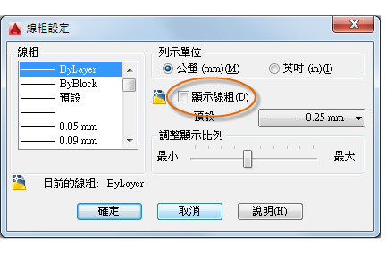

提示: 在工作時將線粗關閉通常會是較理想的方式。當您使用物件鎖點時,較粗的線粗會隱蔽附近的物件。您可能會在列印之前將其關閉以進行檢查。
若要控制線粗的顯示,請按一下線粗清單底端的「線粗設定」按鈕。在「線粗設定」對話方塊中,您可以選擇要顯示或隱藏線粗。
無論顯示設定為何,線粗會永遠以正確的比例列印。
