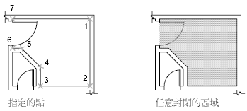

定義一個區域
您可以測量由指定的點所封閉的面積。點必須位於與目前 UCS XY 平面平行的平面上。

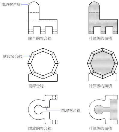

計算物件的面積、周長或圓周
您可以計算圓、橢圓、聚合線、多邊形、面域以及 3D 實體圍住的面積和周長或圓周。顯示的資訊取決於所選物件的類型:
