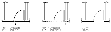

使用 BREAK 在物件中建立間隙,可以產生之間有間隙的兩個物件。BREAK 常用來為圖塊或文字建立空間。
若要截斷物件而不建立間隙,請在同一位置指定兩個截斷點。
您可以在大多數幾何圖形物件中建立截斷,但不包括圖塊、標註、複線和面域。或者,您可以在這些類型的物件上使用 EXPLODE,並在無關聯的幾何圖形上建立截斷。當 COMMANDPREVIEW 系統變數打開時,會展示該指令結果的互動式預覽。
