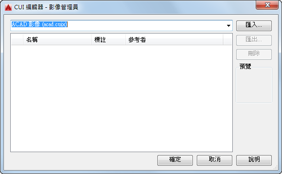

「影像管理員」對話方塊 (CUI)
管理所選自訂檔中的影像。
選項清單
會顯示以下選項。
已載入的自訂檔清單
列示目前已載入的自訂檔。
自訂影像清單
列示儲存在從已載入的自訂檔清單中選取的自訂檔中的影像。
匯入
將外部存儲的影像儲存至從已載入的自訂檔清單中選取的自訂檔。
匯出
將從自訂影像清單中選取的自訂影像匯出至外部的本端或網路儲存位置。
刪除
從自訂影像清單和自訂檔中永久刪除所選影像。
預覽
顯示從自訂影像清單中選取的影像的預覽。
