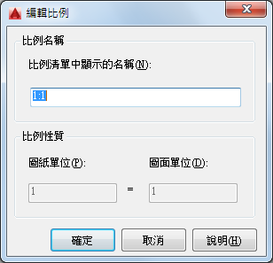

「編輯比例」對話方塊
變更「比例清單」區域中列示的既有比例。
選項清單
會顯示以下選項。
比例名稱
列示「比例清單」區域中目前所選比例的名稱。
註: 無法變更由外部參考參考的比例的名稱。
比例清單中顯示的名稱
輸入描述性或數字名稱。例如,在使用典型英制比例的建築圖面中,您可以輸入 1"=4' 或 1:48。
比例性質
修改圖紙單位與圖面單位的比率。
註: 無法變更由圖面中物件參考的比例的比例性質。
圖紙單位
當與圖面單位的值結合使用時,可確定定義檢視或出圖比例的比率。
圖面單位
當與圖紙單位的值結合使用時,可確定定義檢視或出圖比例的比率。
