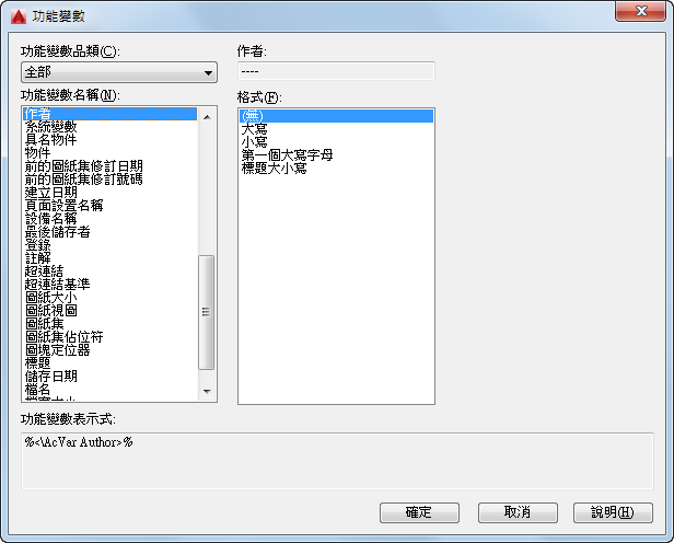

「功能變數」對話方塊
插入多行文字功能變數,該功能變數值變更時會自動更新。
可用選項會隨選取的功能變數品類和功能變數名稱而改變。
選項清單
會顯示以下選項。
功能變數品類
設定要在「功能變數名稱」之下列示的功能變數類型 (例如,「日期與時間」、「文件」和「物件」)。
功能變數名稱
列示品類中可用的功能變數。選取功能變數名稱,以顯示可用於該功能變數的選項。
功能變數值
顯示目前的功能變數值,或者在功能變數值無效的情況下顯示空字串 (----)。
該項目的標示將根據功能變數名稱而變更。例如,在「功能變數名稱」清單中選取「檔名」時,則標示是「檔名」,值是目前圖檔的名稱。標示是物件功能變數的「性質」。異常狀況:當選取日期功能變數時,顯示選取的日期格式,例如,月/日/年。
格式清單
列示顯示功能變數值的選項。例如,日期功能變數可以顯示或不顯示日期名稱,並且字串可以是大寫、小寫、第一個大寫字母或標題大小寫。「功能變數」對話方塊中顯示的值將反映選取的格式。
功能變數表示式
顯示功能變數下方的表示式。無法編輯功能變數表示式,但閱讀此部分可以瞭解功能變數的建構方式。
