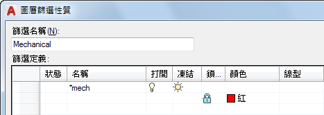

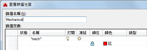

顯示決定列示哪些圖層的圖層性質。您可以按一下以指定一或多個性質來定義篩選。所有在篩選定義中單行上所指定的性質必須為真,才能顯示圖層名稱 (邏輯 AND)。 篩選定義中的每個後續行會各自指定替代準則 (邏輯 OR)。
範例如下:
此篩選已命名為「機械」,而篩選定義中包括以下準則:
  • 圖層名稱中必須包含「機」字,並且是打開且解凍,或 . . .
  • 圖層必須是已鎖住,並且顏色必須是紅色。
