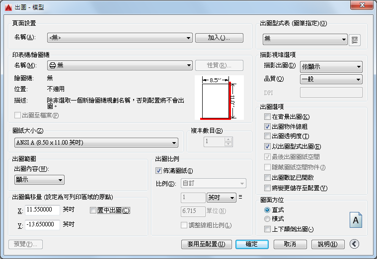

「出圖」對話方塊
指定設備和媒體設定,並進行圖面的出圖。
按一下「更多選項」按鈕可顯示更多選項。

頁面設置
顯示圖面中任何具名頁面設置與所儲存頁面設置的清單。您還可以基於圖面中儲存的具名頁面設置來建立目前的頁面設置,或者以「出圖」對話方塊中目前的設定為基礎,按一下「加入」,來建立新具名頁面設置。
名稱
顯示目前頁面設置的名稱。

印表機/繪圖機
指定當出圖配置時要使用的規劃出圖設備。
如果所選的繪圖機不支援此配置所選的圖紙大小,則會顯示一則警告,並且您可以選取繪圖機的預設圖紙大小或自訂圖紙大小。
名稱
列示可用的 PC3 檔或系統印表機,您可以從中進行選取以出圖目前配置。設備名稱前的圖示可標識它是 PC3 檔案還是一個系統印表機。

概略預覽
展示有效出圖範圍相對於圖紙大小和可列印區域的精確表現法。工具提示顯示圖紙大小與可列印區域。
圖紙大小
顯示選取的出圖設備可以使用的標準圖紙大小。如果未選取任何繪圖機,則會顯示完整的標準圖紙大小清單,以供選取。

複本份數
指定出圖份數。當您出圖至檔案時,無法使用此選項。
出圖範圍
指定要出圖的圖面部分。在「出圖內容」下,您可以選取要出圖的圖面區域。

出圖偏移
根據「指定出圖偏移,相對於」選項 (在「選項」對話方塊中「出圖與發佈」頁籤內) 中的設定,指定出圖範圍相對於可列印區左下角或圖紙邊的偏移。「出圖」對話方塊的「出圖偏移量」區域將在括號內顯示指定的出圖偏移選項。
圖紙的可列印區由選取的輸出設備來定義,並在配置中使用虛線表現。當您變更至其他輸出設備時,可列印區可能會變更。
您可以在「X」偏移與「Y」偏移方塊中輸入一個正值或負值,來偏移圖紙上的幾何圖形。繪圖機的單位值是圖紙上的英吋或公釐。
置中出圖
自動計算 X 偏移值與 Y 偏移值,以將出圖置於圖紙中央。若將「出圖範圍」設為「配置」,則無法使用此選項。

出圖比例
控制相對於出圖單位的圖面單位大小。當出圖某個配置時,預設比例設定是 1:1。當從「模型」頁籤出圖時,預設設定為「佈滿圖紙」。
佈滿圖紙
調整出圖比例以佈滿所選圖紙大小,並在「比例」、「英吋 =」以及「單位」方塊中顯示自訂比例係數。
比例
定義出圖的準確比例。自訂可定義使用者定義的比例。您可以輸入與圖面單位數相等的英吋數 (或公釐數) 來建立自訂比例。

進階選項
控制「出圖」對話方塊中其他選項的顯示。
  • 出圖型式表 (筆指定)
  • 描影視埠選項
  • 出圖選項
  • 圖面方位
出圖型式表 (筆指定)
設定出圖型式表、編輯出圖型式表,或建立新出圖型式表。
名稱 (無標示的)
顯示指定給目前「模型」頁籤或配置頁籤的出圖型式表,並提供目前可用出圖型式表的清單。
