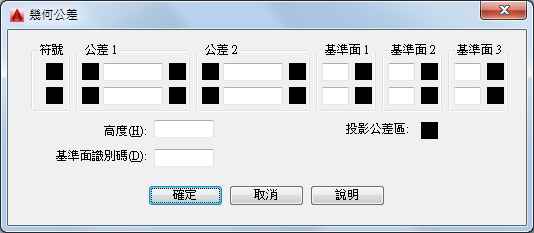

指定特徵控制框的符號和值。
選取幾何特性符號之後,會關閉「幾何公差」對話方塊且顯示一下提示:
輸入公差位置: 指定一個位置
特徵控制框放在指定的位置上。
會顯示以下選項。
顯示您自「符號」對話方塊中選取的幾何特性符號。當您選取「符號」方塊時,會出現這個對話方塊。
在特徵控制框中建立第一個公差值。公差值表示數目,透過該數目幾何特性可偏離完美形狀。您可以在公差值之前插入直徑符號,以及在它之後插入材料條件符號。
在公差值前插入一個直徑符號。請按一下方塊來插入直徑符號。
建立公差值。請在方塊內輸入一個值。
顯示「材料條件」對話方塊,您可以在其中選取要修改的符號。這些符號做為幾何特性以及特徵 (大小可能不同) 公差值的修改子。
符號插入到「幾何公差」對話方塊中第一個公差值的 MC 方塊中。
在特徵控制框中建立第二個公差值。以指定第一個公差值的方法,指定第二個公差值。
在特徵控制框中建立主要基準參考。基準面參考可包含一個值及一個修改符號。在理論上,基準面是正確的幾何參考,用於建立特徵的公差區。
建立基準面參考值
顯示「材料條件」對話方塊,您可以在其中選取要修改的符號。這些符號是基準面參考的修改子。
符號插入到「幾何公差」對話方塊中第一個基準面參考的 MC 方塊中。
依照主要基準面參考的相同方式,在特徵控制框中建立第二基準面參考。
依照主要基準面參考的相同方式,在特徵控制框中建立第三基準面參考。
在特徵控制框中建立投影公差區域值。投影公差區控制固定互垂元件延伸部份的高度變動,使公差精細化,成為位置公差指定的公差。
在投影公差區值之後,插入投影公差區符號。
建立由參考字母組成的基準標識符。基準面在理論上是一個正確的幾何參考,您可以用來建立其他特徵的位置及公差區。點、線、平面、圓柱或其他幾何圖形,皆可做為基準面。
