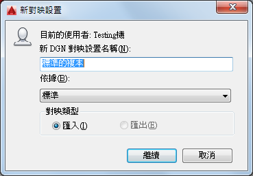

「新對映設置」對話方塊
設置用於 DGN 檔匯入或匯出的對映。
選項清單
會顯示以下選項。
目前的使用者
顯示使用者的登錄名稱。
新 DGN 對映設置名稱
指定新對映設置名稱。
依據
設定用作新對映設置基準的對映設置。對於新對映設置,可以僅變更與開始時的性質不同的性質。
貼圖類型
指定要建立的對映設置的類型。
匯入
指定匯入貼圖類型。
匯出
指定匯出貼圖類型。
「繼續」按鈕
開啟「修改 DGN 對映設置」對話方塊。根據選取的貼圖類型 (匯入或匯出),會顯示相應的匯入/匯出對話方塊。
