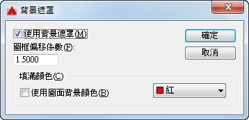

「背景遮罩」對話方塊
選項清單
會顯示以下選項。
使用背景遮罩
在文字後放置不透明背景。
註: 當您將背景遮罩套用至文字多個欄時,將僅遮罩欄區域。將不遮罩欄之間的間隔 (通常被稱為欄間距)。
圖框偏移係數
指定文字周圍不透明背景的大小。此值以文字高度為基礎。係數 1.0 正好適合多行文字物件。係數設為 1.5 時,背景寬度是文字高度的 0.5 倍。
填滿顏色
指定背景的顏色。
使用背景圖面顏色
提供與圖面背景顏色一致的背景。
顏色
指定不透明背景的顏色。也可以從顏色清單中選取一種顏色,或按一下「選取顏色」,開啟「選取顏色」對話方塊。
