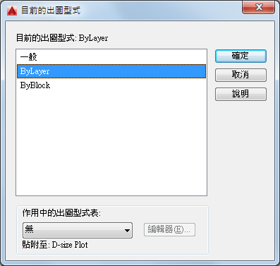

「目前出圖型式」對話方塊
指定新物件的出圖型式。
選項清單
會顯示以下選項。
目前的出圖型式
顯示目前的出圖型式。
出圖型式清單
顯示可指定給物件的可用出圖型式 (包括預設出圖型式 NORMAL)。出圖型式是取代值的集合,這些取代值包括顏色、調色、灰階、筆指定、過網、線型、線粗、端點型式、接合型式以及填滿型式。
作用中的出圖型式表
設定貼附到目前配置的出圖型式表。出圖型式表是出圖型式定義的集合。
編輯器
顯示「出圖型式表編輯器」,您可在其中修改出圖型式表中的出圖型式。
貼附至
顯示出圖型式表所貼附的頁籤 (「模型」頁籤或配置頁籤)。
