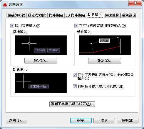

「動態輸入」頁籤 (「製圖設定」對話方塊)
控制指標輸入、標註輸入和動態提示,以及製圖工具提示的外觀。
註: 插圖中的「3D 物件鎖點」頁籤不適用於 AutoCAD LT。
選項清單
啟用指標輸入
打開指標輸入。當指標輸入和標註輸入都打開時,若標註輸入可用,則它會取代指標輸入。(系統變數 DYNMODE)
指標輸入
在游標附近的工具提示中顯示十字游標位置的座標值。指令提示您輸入點時,您可以在工具提示而非指令視窗中輸入座標值。
預覽區
展示指標輸入的範例。
設定
顯示「指標輸入設定」對話方塊。
啟用標註輸入
打開標註輸入。標註輸入不適用於某些提示輸入第二點的指令。(系統變數 DYNMODE)
標註輸入
當指令提示您輸入第二點或距離時,會顯示帶有距離值和角度值工具提示的標註。標註工具提示中的值會隨著游標的移動而變更。您可在工具提示中輸入值,而在非指令行中。
預覽區
展示標註輸入的範例。
設定
顯示「標註輸入設定」對話方塊。
動態提示
為了完成指令,必要時會在游標附近的工具提示中顯示提示。您可在工具提示中而非指令行中輸入值。
預覽區
展示動態提示的範例。
在十字游標附近展示「指令提示」與「指令輸入」
在「動態輸入」工具提示中顯示提示。(系統變數 DYNPROMPT)
使用指令提示展示其他提示
控制使用 Shift 和 Ctrl 操控掣點時是否要顯示提示。(系統變數 DYNINFOTIPS)
製圖工具提示顯示設定
顯示「工具提示顯示設定」對話方塊。
