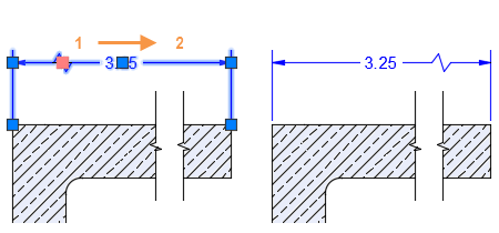

使用掣點重新定位線性標註上的轉折
選取具有您要重新放置轉折的線性標註。
選取轉折中間的掣點。
沿標註線拖曳十字游標,並按一下以重新定位轉折。
提示:
如果您無意變更標註線位置,並且想要沿著標註線放置轉折,請打開「正交」模式 [F8]。
