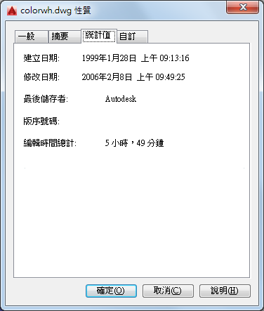

「統計值」頁籤 (「圖檔性質」對話方塊)
顯示日期,例如圖面的建立日期和前次修改日期。
這些檔案性質可協助您尋找特定期間內所建立或修改的圖面。

選項清單
會顯示以下選項。
建立時間
顯示圖檔的建立日期和時間。此值儲存在系統變數 TDCREATE 中。
修改日期
顯示圖面中上次修改的日期與時間。此值儲存在系統變數 TDUPDATE 中。
上次儲存者
顯示上次修改者的名稱。
「最後儲存者」的名稱儲存在系統變數 LOGINNAME 中 (不適用於 AutoCAD LT)。
版序號碼
顯示版序號碼。此值不可存取。若要追蹤修訂,請在「自訂」頁籤上建立一個自訂性質。
編輯時間總計
顯示圖面的總編輯時間量。此值儲存在系統變數 TDINDWG 中。
