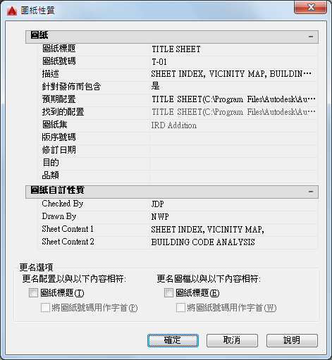

「圖紙性質」對話方塊
顯示所選圖紙所特有的資訊,例如,圖紙標題、圖紙號碼,以及是否包括在發佈作業中。還顯示自訂性質 (如果有)。
可以輸入新值來修改任何可用圖紙性質。
選項清單
會顯示以下選項。
圖紙與圖紙自訂性質
顯示所選圖紙的性質。還顯示自訂性質 (如果有)。可以輸入新值來修改任何圖紙性質。「預期配置」是儲存圖紙之圖檔的路徑與檔名。「找到的配置」是圖紙所在圖檔的路徑與檔名。如果路徑不同,您可以修改「預期配置」中的路徑與檔名。此作業使圖紙與圖紙集重新關聯。
更名選項
顯示用於更名所選圖紙的選項。這些設定與「更名與重新編號圖紙」對話方塊中的設定相同。
