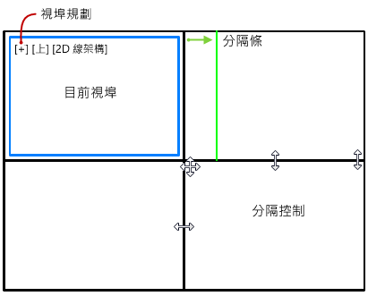

以下圖解展示了數個模型空間視埠規劃。您可以使用 VPORTS 指令依名稱儲存並還原視埠規劃。
當您顯示多個視埠時,以藍色矩形亮顯的視埠稱為目前視埠。

- 按一下視埠左上角的 [+] 或 [-] 控制項,選擇多個視埠規劃
- 拖曳視埠的邊界以調整其大小。
- 按 Ctrl 並同時拖曳視埠邊界以顯示綠色分隔條並建立新視埠。或者,您可以拖曳最外側的分隔控制。
- 將視埠邊界拖曳到另一個邊界之上以移除視埠。
