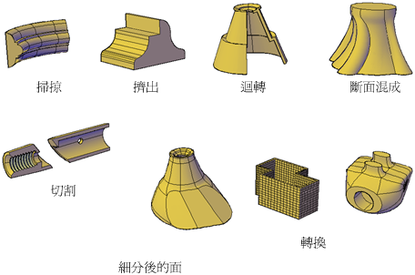

關於以其他物件為基礎的實體
您也可以使用 2D 幾何圖形或其他 3D 物件建立 3D 實體。例如,將 2D 造型擠出以跟隨 3D 空間中指定的路徑,也可以產生 3D 實體。
可使用以下方法:
