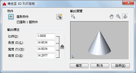

選取要 3D 列印的物件,並指定輸出比例或大小。
作為 3D 列印程序的一部分,所選的 3D 實體和無縫網面已另存成 STL 檔。此檔案可被 3D 列印服務用來輸出實體模型。
當您選取包含混合物件型式的圖塊或外部參考 (XREFS) 時,只有 3D 實體和無縫網面物件會包含於 STL 檔案中。其他物件會捨棄。
您可修改大小或指定輸出比例,而不影響整體比例。
會顯示以下選項。
為 3D 列印指定物件與選取篩選。
顯示繪圖區,從中選取要列印的物件。若要從選集中移除物件,請按住 Shift 並選取這些物件。
顯示「快速選取」對話方塊,從中指定選取集篩選,如顏色或圖層性質。
設定列印物件的比例或尺寸以設定其大小。
指定選取 3D 物件的比例。
指定輸出的 X 標註設定大小。
指定輸出的 Y 標註設定大小。
指定輸出的 Z 標註設定大小。
提供所選 3D 實體和無縫網面的動態預覽。如果您修改輸出標註,預覽不會受影響。
設定顯示,以使影像佈滿預覽視窗。可以重新調整此對話方塊的大小。如果需要,您可以放大預覽。
在預覽視窗中水平和垂直移動影像。您也可以在移動滑鼠時按住滑鼠滾輪來進行平移。
變更預覽的倍率。若要拉近或拉遠,請選取此按鈕,然後按住滑鼠左側按鈕並向上或向下拖曳。
您也可以隨時轉動滑鼠滾輪來拉近或拉遠。
使用滑鼠拖曳影像時,在預覽視窗中旋轉影像。
