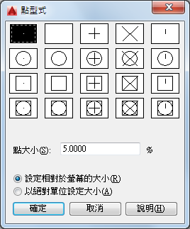

「點型式」對話方塊
選項清單
會顯示以下選項。
點顯示影像
指定用於顯示點物件的影像。透過選取一個圖示,變更點型式。
點的型式儲存於系統變數 PDMODE 中。
點大小
設定點的顯示大小。您可以相對於螢幕來輸入這個值,也可以使用絕對單位。點的顯示大小儲存於系統變數 PDSIZE 中。您繪製的後續點物件會使用新值。
設定相對於螢幕的大小
以螢幕大小的百分比來設定點的顯示大小。當您拉近或拉遠時,不會變更點的顯示。
以絕對單位設定大小
將點的顯示大小設為您在「點大小」下指定的實際單位。當您拉近或拉遠時,顯示的點會變大或變小。
