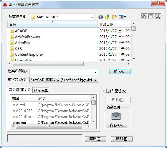

「載入/卸載應用程式」對話方塊
載入和卸載應用程式,並定義啟動時載入的應用程式。
載入和卸載應用程式,以及指定啟動時所要載入的應用程式。
選項清單
這個對話方塊頂端的選項均來自標準檔案選取對話方塊。以下是選項的描述是「載入/卸載應用程式」對話方塊的特性:
載入
載入或重新載入目前在檔案清單或「歷程清單」頁籤內所選定的應用程式。在您尚未選取可載入的檔案之前,無法使用「載入」。會立即載入 ObjectARX、VBA 和 DBX 等應用程式,但 LSP、VLX 和 FAS 等應用程式則會列入佇列,等到您關閉「載入/卸載應用程式」對話方塊時才載入。
如果您選取已載入的檔案,「載入」會在適當時機重新載入應用程式。但 ObjectARX 應用程式不能重新載入。在此情況下,您必須先卸載 ObjectARX 應用程式,再重新載入。您也可以用指向設備右鍵按一下「歷程清單」頁籤中的檔案,從快顯功能表選取「載入」選項。
載入應用程式
依檔名的字母順序排列,顯示目前已載入的應用程式清單。如果您在「載入/卸載應用程式」對話方塊中載入它們,LISP 常式只會出現在這個清單中。
您可以從檔案清單,或從任何具有拖曳功能的應用程式 (如 Microsoft ® Windows ® 檔案總管或檔案總管),將檔案拖曳至此清單中。
如果您使用 AutoCAD 網頁瀏覽器載入應用程式,則網頁瀏覽器會將應用程式下載到機器中的暫時位置上。如清單所顯示,這是 AutoCAD 載入應用程式的來源位置。
您也可以卸載這個清單中的某些應用程式。有關資訊請參閱「卸載」選項。您將無法選取不能卸載的檔案。
歷程清單
依檔名的字母順序排列,顯示先前用選取的「加入歷程」來載入的應用程式清單。如果您將檔案拖曳到清單中時,未選取「加入歷程」,會載入拖曳的檔案,但不會加入到歷程清單中。
您可以從檔案清單或從其他應用程式中拖曳檔案以將其加入。您可以載入和移除清單中的應用程式,但不能卸載應用程式,必須使用「載入應用程式」頁籤才能完成卸載作業。
加入歷程
將您載入的任何應用程式加入歷程清單中。
當透過產品網頁瀏覽器載入應用程式時,您可能要清除此選項,因為清空應用程式暫存位置的快取記憶體之後,便無法使用這些應用程式。
卸載/移除
從「歷程清單」中卸載或移除選取的應用程式。必須在「載入應用程式」頁籤中選取檔案,才能使用「卸載」。您必須在「歷程清單」頁籤中選取檔案,才能使用「移除」。
您無法卸載 LISP 應用程式和沒有卸載註冊的 ObjectARX 應用程式。
註: 「移除」不會卸載選取的應用程式。您也可以用指向設備右鍵按一下「歷程清單」頁籤中的應用程式,從快顯功能表選取「移除」選項。
啟動套件
指定每次啟動產品時要載入的自訂應用程式。
註: 從 AutoCAD 2014 系列產品開始,加入至「啟動套件」中的自訂應用程式必須放置在可信任的位置;可信任的位置是由 TRUSTEDPATHS 系統變數指定。
內容
顯示「啟動套件」對話方塊。
您也可以使用滑鼠右鍵按一下「歷程清單」頁籤上的應用程式,並按一下快顯功能表上的「加入啟動套件」,或透過拖曳方式將檔案從檔案清單中拖曳至「啟動套件」中的影像,將檔案加入「啟動套件」中。
狀態行
顯示訊息,指示載入和卸載作業的狀態。
