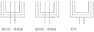

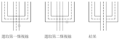

在兩條複線之間建立十字封閉交點。
在兩條複線之間建立十字開放交點。在第一條複線的所有元素以及第二條複線的外側元素中插入切斷點。
建立兩條複線之間的十字合併交點。複線的選取順序不重要。

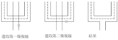

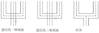

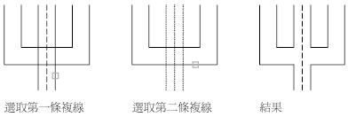

建立兩條複線之間的封閉 T 型交點。修剪或延伸第一條複線,直到與第二條複線相交。
建立兩條複線之間的 T 型開放交點。修剪或延伸第一條複線,直到與第二條複線相交。

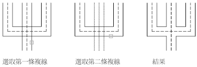

在兩條複線之間建立 T 型合併相交。修剪或延伸複線,直至與另一條複線相交。

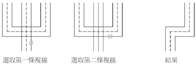

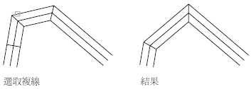

在複線之間建立轉角接合線。將複線修剪或延伸至相交之處。

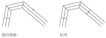

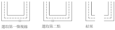

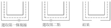

在複線的一個所選元素中建立視覺切斷。
在整條複線上建立視覺切斷。
將已剪下的複線線段重新接合起來。
