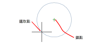

中心點
鎖點至弧、圓、橢圓或橢圓弧的中心點。

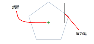

GCE (幾何中心)
鎖點至任何封閉聚合線和雲形線的形心。

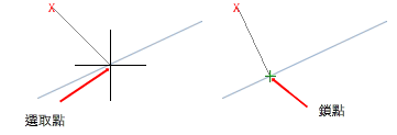

互垂點
鎖點至與所選幾何物件垂直的一點。
當繪製的物件要求您完成一個以上的互垂點鎖點時,將自動打開「延遲互垂點」鎖點模式。您可以使用物件 (例如,線、弧、圓、聚合線、光線、建構線、複線或 3D 實體邊緣) 做為繪製互垂線的物件。您可使用「延遲互垂點」在此類物件之間繪製互垂線。游標經過「延遲互垂點」鎖點時,會顯示 AutoSnap工具提示與標識。

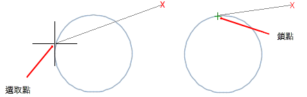

相切點
鎖點至弧、圓、橢圓、橢圓弧、聚合線弧或雲形線的相切點。
當繪製的物件要求您完成一個以上的相切點鎖點時,將自動打開「延遲相切點」鎖點模式。您可以使用「延遲相切點」繪製一條與弧、聚合線弧、圓相切的線或建構線。游標經過「延遲相切點」鎖點時,標識與 AutoSnap 工具提示會顯示。
