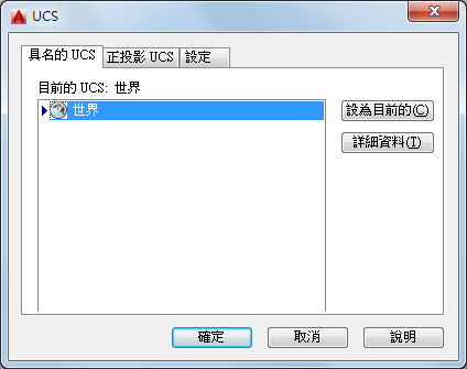

UCS 對話方塊有下列頁籤:
列出 UCS 定義及設定目前的 UCS。
顯示目前 UCS 的名稱。如果 UCS 尚未儲存,則系統會將其列示為「未具名」。
列示在目前圖面中所定義的 UCS。會有指標指出目前的 UCS。
若有多重視埠及多重未具名 UCS 設定,則清單中只包括目前視埠的未具名 UCS。
世界座標永遠會被列出,但無法更名或刪除。
如果您在目前編輯階段作業期間定義其他 UCS,則會顯示先前的項目。您可以重複選取「前次」和「設為目前的」來逐步返回這些 UCS。
若要將 UCS 名稱加入此清單中,請使用 UCS 指令的「具名」、「儲存」選項。
還原選取的座標系統。
您也可以在串清單中按兩下所選座標系統的名稱,或用指向設備右鍵按一下名稱,再選取「設為目前的」,來還原所選取的座標系統。
顯示提供有 UCS 座標資料的「UCS 詳細資料」對話方塊。
您也可以用指向設備右鍵按一下名稱,選取「詳細資料」,來檢視所選座標系統的詳細資訊。
更名自訂 UCS。您無法更名世界 UCS。
刪除自訂 UCS。無法刪除世界 UCS。

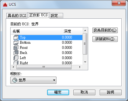

將 UCS 變更為正交 UCS 設定之一。
顯示目前 UCS 的名稱。
列示目前圖面中定義的六個正投影座標系統。正投影座標系統是根據「相對於」清單中所指定的 UCS 定義的。
您可以使用「深度」選項為選取的正投影 UCS 指定深度與新原點。
還原選取的座標系統。
顯示提供有 UCS 座標資料的「UCS 詳細資料」對話方塊。您也可以在名稱上按一下右鍵並選取「詳細資料」,以檢視所選 UCS 的詳細資料。
指定基礎座標系統以用於定義正投影 UCS。依預設,基準座標系統是 WCS。
每當您變更「相對於」設定時,都會還原所選正投影 UCS 原點的預設位置。
如果您將圖面中的正投影座標系統另存成視埠規劃的一部分,或如果您在「相對於」中選取「世界」以外的設定,則正投影座標系統名稱會變更為 未具名,以便與預先定義的正投影 UCS 加以區別。
還原所選正投影座標系統的原點。這時會還原原點相對於指定的基準座標系統的預設位置 (0,0,0)。
指定正投影 UCS 的 XY 平面與通過基準座標系統原點之平行平面兩者間的距離。在「正投影 UCS 深度」對話方塊中,輸入一個值,或選擇「選取新原點」按鈕,以使用指向設備來指定新深度或新原點。

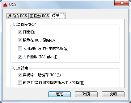

顯示並修改與視埠一起儲存的 UCS 圖示設定與 UCS 設定。
指定目前視埠的 UCS 圖示顯示設定。
顯示目前視埠內的 UCS 圖示。
在目前視埠的目前座標系統原點上顯示 UCS 圖示。若清除此選項,或視埠中看不見座標系統的原點,UCS 圖示會顯示在視埠左下角。
將 UCS 圖示設定套用於目前圖面內的所有作用中的視埠。
控制將游標移動到 UCS 圖示上方時是否要亮顯 UCS 圖示,以及是否能按一下以進行選取和存取 UCS 圖示掣點。
在 UCS 設定更新時指定 UCS 模式。
將 UCS 與視埠一同儲存 (UCSVP 系統變數)。
若清除此選項,視埠會反映出目前視埠的 UCS (在 AutoCAD LT 中不可用)。
變更視埠中的座標系統時,還原平面視圖。(系統變數 UCSFOLLOW)
