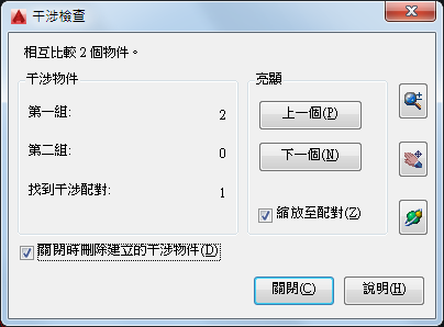

循環檢視、縮放和刪除或保留干涉物件。
會顯示以下選項。
顯示執行 INTERFERE 指令期間,在每組中找到的干涉數目。
顯示在第一組中選取的物件數目。
顯示在第二組中選取的物件數目。
顯示在所選物件中找到的干涉數目。
使用「前一個」和「下一個」亮顯干涉物件,可循環檢視物件。
亮顯上一個干涉物件。
亮顯下一個干涉物件。
使用「前一個」和「下一個」時,縮放至干涉物件。
關閉該對話方塊,並啟動 ZOOM 指令。
關閉該對話方塊,並啟動 PAN 指令。
關閉該對話方塊,並啟動 3DORBIT 指令。
關閉對話方塊後刪除已建立的干涉物件。
如果選取了該選項,則會關閉該對話方塊並刪除干涉物件。
